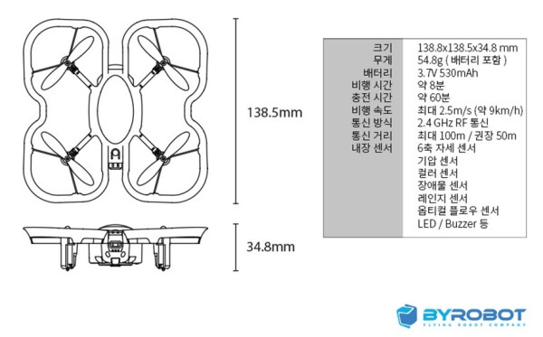

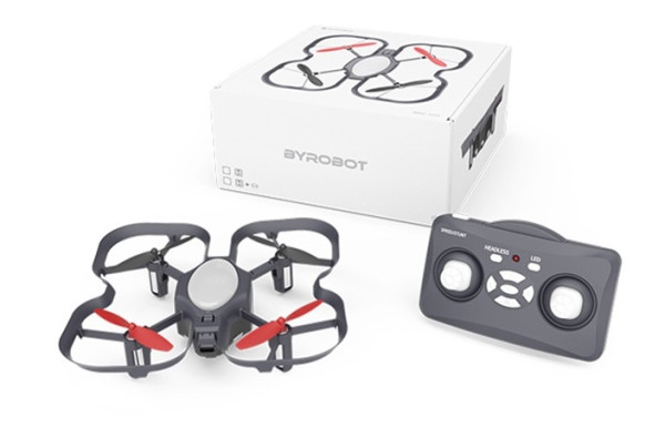

● 사용 드론 제원 :
ce3afe8ebe2c66e29d44211d58e41428_1758421878_2727.jpgce3afe8ebe2c66e29d44211d58e41428_1758421884_4053.jpg
기종명 : BYROBOT - CoDrone EDU
크기 : 138.8 * 138.5 * 34.8 (mm)
중량 : 54.8 g
프로펠러 개수 : 4개
사용 모터 : DC Brushed Motor
제어 방식 : Hand Controller, Coding (Python, Blocky)
*상기 제원은 민간기능경기대회 안내페이지 <PM사무국 블로그> PM사무국 : 네이버 블로그 에 공고된 기체 요구 조건에 부합함을 확인*

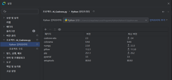

 - Python 프로그래밍 언어를 이용해 드론 패키지에서 기본 제공되는 라이브러리를 설치하여 드론의 최종 목적지까지 비행 경로를 프로그래밍 한다.
- CoDrone Open Source Library 인터프리터 -

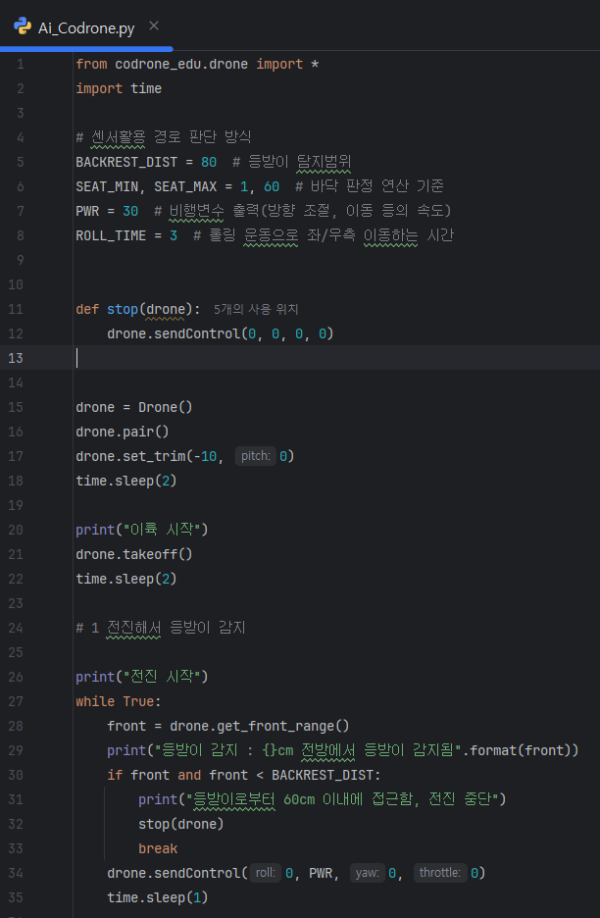

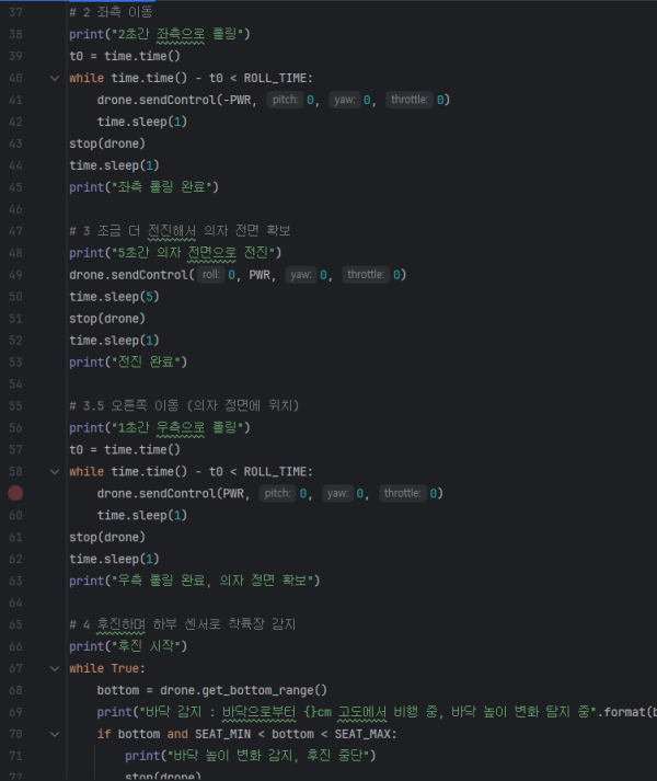

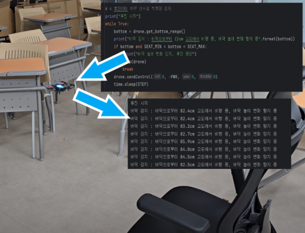

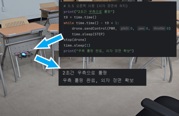

 - 센서활용 경로 판단 방식에서 사용된 코드는 다음과 같다.
ce3afe8ebe2c66e29d44211d58e41428_1758426434_5917.PNGce3afe8ebe2c66e29d44211d58e41428_1758426440_5651.PNG

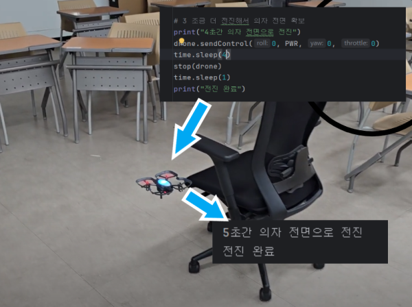

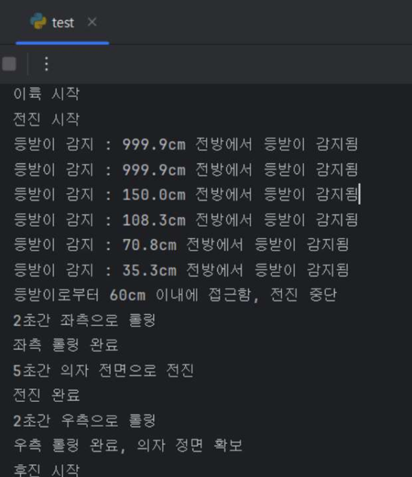

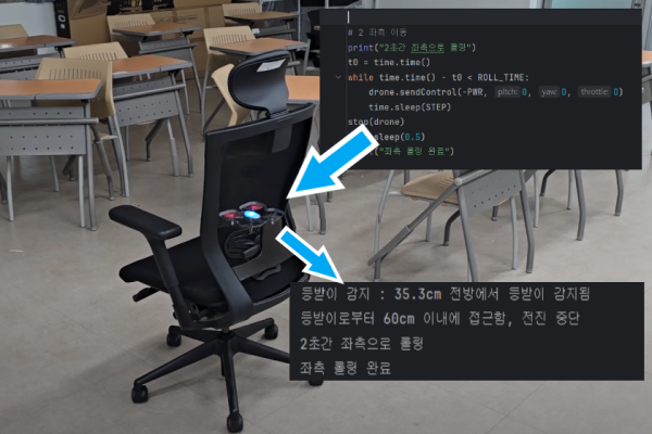

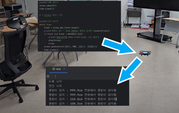

 - 센서활용 경로 판단 방식은 거리제어 이동방식과 달리 센서로부터 수용한 정보를 활용해 기동방식을 취한다는 특징이 있다. 드론의 전면과 저면에 부착된 센서는 각각 전방, 고도에 관한 정보를 수집한다. 이를 활용해 최초 전진 비행 시 의자의 등받이에 접근하다가 등받이와의 간격이 일정거리 이내로 좁혀질 시, 전진비행을 중단하고 경로를 우회하는 기동을 시작한다. 만약 전방에 감지되는 장애물이 없다면 드론은 장애물이 감지될 때 까지 계속해서 전진비행을 할 것이다.

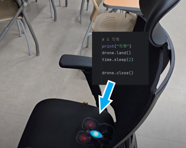

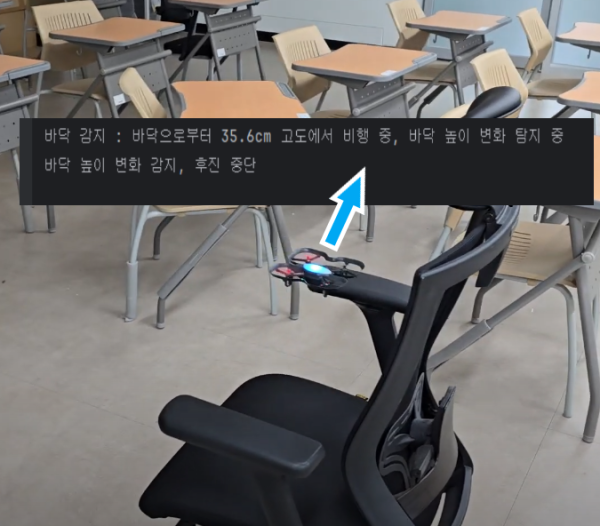

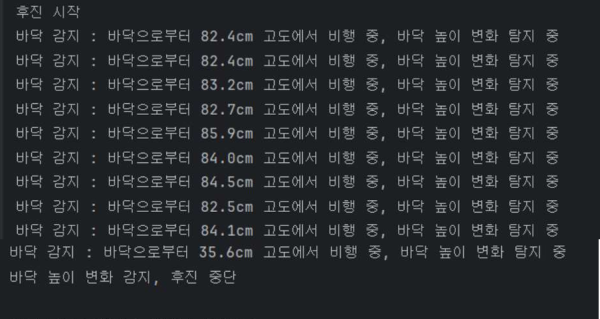

 - 이후 과정으로 다시 의자의 정면으로 돌아오는 일련의 기동비행을 마친 후 착륙장을 탐색하기 위해 후진하며 저면의 센서를 통해 고도에 대한 정보를 수집한다. 후진 기동 중 드론이 의자 위로 진입 시 바닥으로부터 상대적으로 가까워진 고도 데이터가 감지되고, 드론은 그 즉시 현재 위치를 착륙장이라 판단하여 후진을 멈추고 착륙을 시도한다.
 - 이를 통해 의자 등받이와의 거리에 관계없이 드론이 착륙장으로 유도될 수 있다. 의자와의 거리가 1m로 변동되어도 드론은 등받이와 충돌할 위험이 있는 거리정보가 감지되면 즉시 우회기동을 시작할 것이다. 또한, 착륙장을 향해 후진기동을 하던 중 의자의 위치가 기존보다 더 멀어진다 하더라도 고도변화로 착륙장을 판단하기 때문에 착륙장의 고도 정보가 감지될 때 까지 후진기동을 계속한다.

▶단계 별 기동 과정
1. 최초 이륙 후 전진하며 센서를 통해 등받이와의 거리 정보 수집
2. 등받이에 일정 거리 이내로 접근 시 전진 중단, 좌측으로 우회 기동 시작
3. 의자와의 충분간 간격을 확보한 후 좌측 기동 중단, 의자를 지나쳐 전진 기동 시작
4. 의자를 지나쳐 이동한 후 다시 의자의 정면으로 복귀하기 위해 우측 기동 시작
5. 착륙장을 탐색하기 위해 고도 변화 정보를 수집하며 후진 시작
6. 고도 변화 감지 시 착륙장 위에 도착했다 판단, 후진 기동 중단
7. 최종적으로 착륙장에 착륙 시도

2025. 06. 12.
의자 전면 기동 후 우측 롤링 및 의자 정면
복귀
2시간
(19:00 ~ 21:00)
 좌측 롤링과 동일한 출력으로 우측 롤링을 시도하였으나 의자의 정면에 위치하지 못하고 더 멀리 이동해버리는 문제 발생.
2025. 06. 13.트림 작업 및 측면기동 감속 보정 3시간 30분
(19:00 ~ 22:30)
 전날 발생한 문제로부터 확보한 데이터를 토대로 트리밍 재시도, 우측 롤링 완료 후 의자 정면에 위치하도록 조정하는 데에 성공.

2025. 06. 16.후진 기동 안정화 및 고도 센서 재조정  4시간
(08:00 ~ 12:00)
 후진 기동 속도를 1/3 감속 조정, 고도 센서 초당 작동 횟수를 1번에서 10번으로 증대. 착륙 정밀도가 매우 향상되었으나, 이에 따른 배터리 소모량이 극단적으로 증가.

등받이에 충돌하지 않고 착륙장 감지 성공, 착륙 정밀도 개선 시도
2025. 06. 16. https://youtu.be/WiDpmtljTkA 후진 감속 조정 및 센서 작동 횟수 증대, 중앙 착륙 성공
